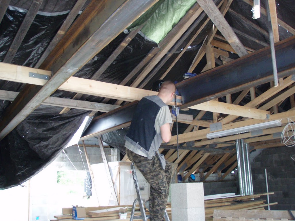

Mulla tuli talon yläpohjaan pari tuollaista pientä 9.5m palkkia. ilman keskitukea.
Ne oli I-300 palkkia http://lh6.ggpht.com/_Hvb-Kn3As1M/S8AbbIrVg7I/AAAAAAAADqc/WfEq-_v2-p4/s1024/P6280215.JPG
