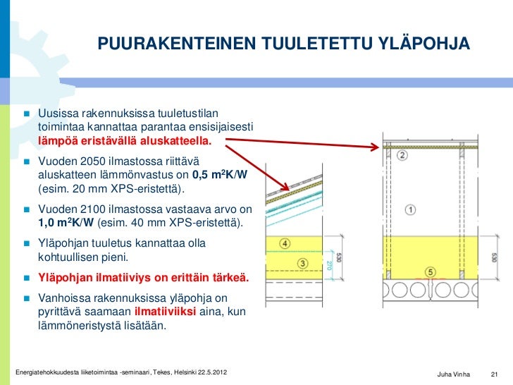

Puurakenteisen vinonkaton tuuletustarpeesta on ristiriitaista tietoa, kun toisaalla sitä korostetaan
https://www.rakentaja.fi/indexfr.aspx?s=/kuluttaja/paroc/rr2004/vinoylapohja.htm
ja toisaalla sanotaan, että sen kannattaisi olla mahdollisimman pieni.
https://image.slidesharecdn.com/juhavinha-120523082524-phpapp02/95/225-framehankkeen-tulokset-21-728.jpg?cb=1337763503
Siihen vaikuttanee yläpohjan rakenne, mutta kumpaa pitäisi tässä tapauksessa uskoa?
