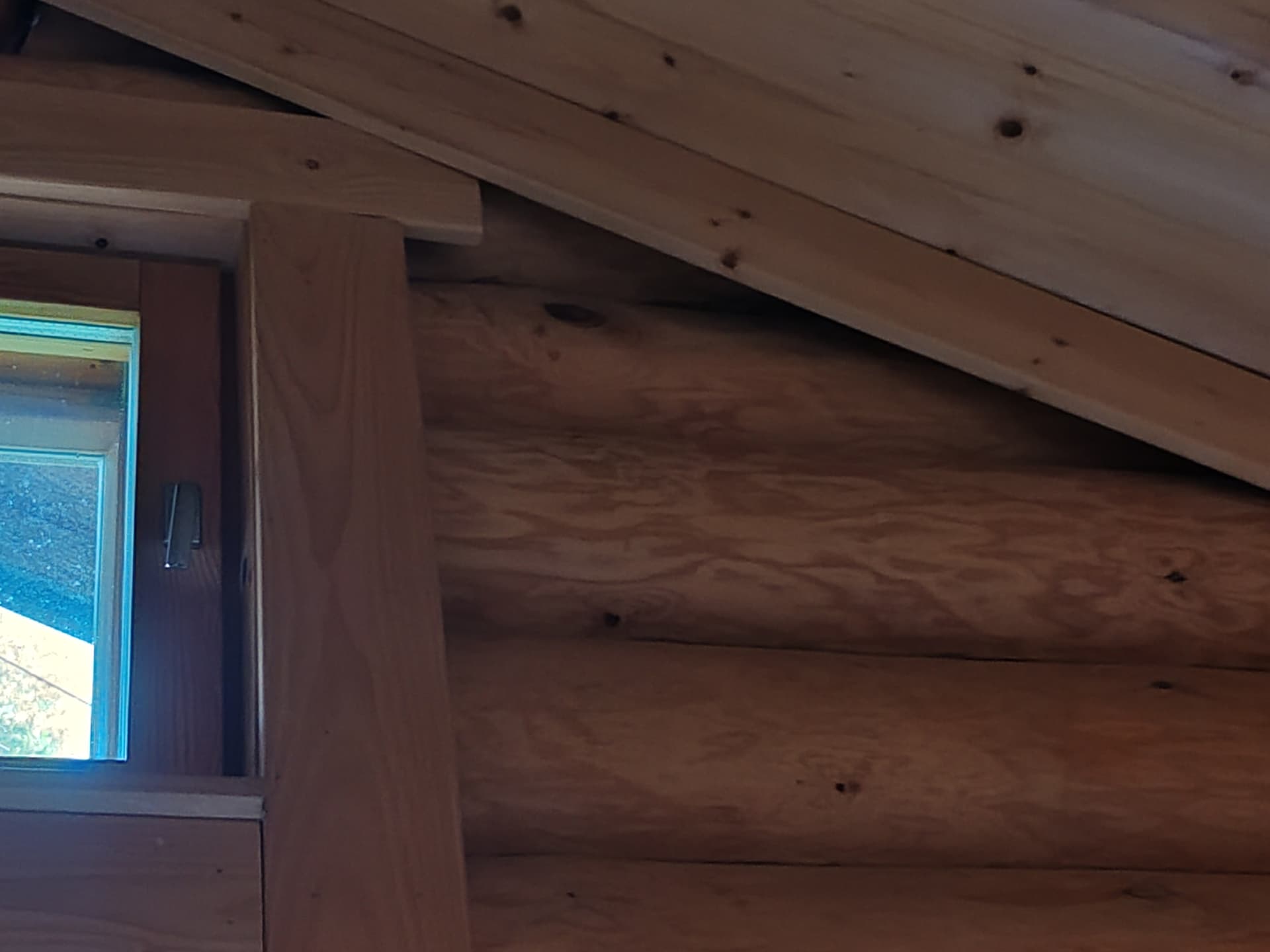

Mökissä on huopakatto jonka päälle on myöhemmin laitettu peltikatto, Kysymys 1. voiko sisäkaton reunalaudan ja hirsiseinän väliin laittaa vähän uretaania peittämään pienet välit? (kuva)
, välistä on sisälle päässyt lepakko, villalla en mielelläni tuki niitä koska villa pöllyää asentaessa.

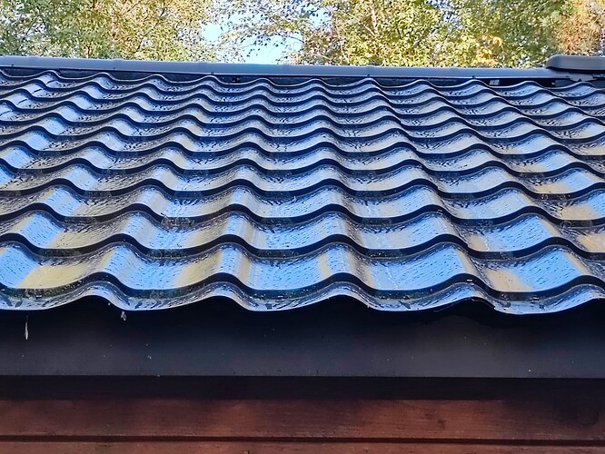

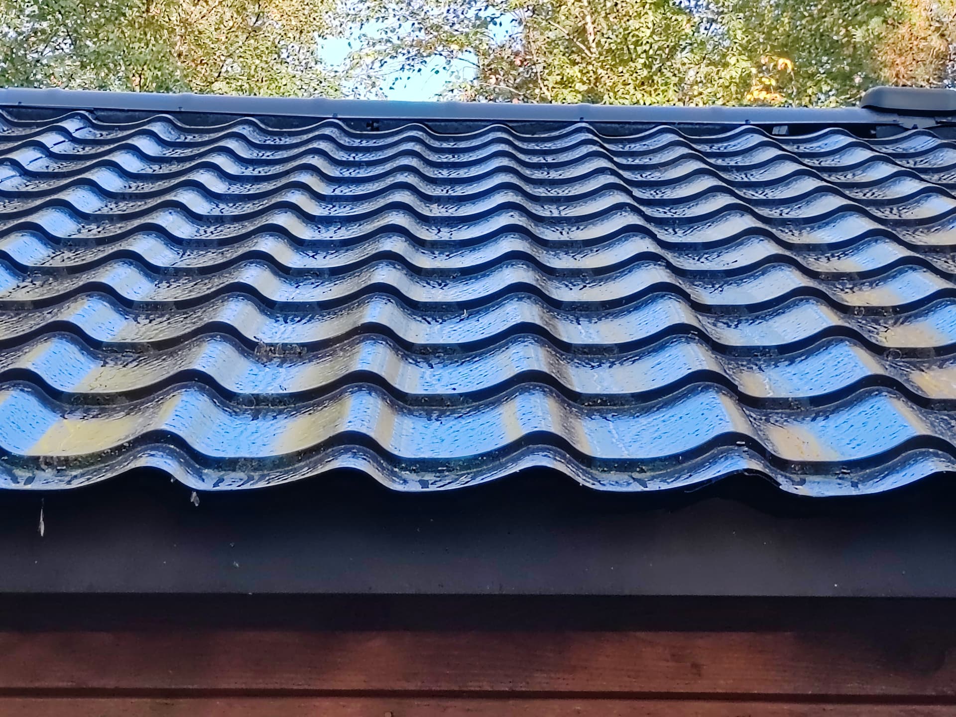

Kysymys 2. Lepakot on tulleet välikattoon peltikattoprofiilin välistä (kuva) kannattaako ne tukkia siihen kuuluvalla vaahtomuovitiivisteellä?, muut välit/raot ulkopuolella on jo verkotettu aiemmin.
Kysymys 1 - Sisäkaton tiivistys:
Uretaanivaahtoa voi käyttää, mutta ole varovainen. Hirsi elää eli liikkuu kosteuden ja lämpötilan mukaan, joten jäykkä uretaani saattaa halkeilla ajan myötä. Parempi vaihtoehto olisi elastinen akrylaattimassa, joka joustaa hirren mukana.
Toinen hyvä ratkaisu on pehmeä mineraalivilla + kapea puulista peittämään. Pölyämistä voit vähentää käyttämällä hansikkaita ja hengityssuojaa, sekä kostuttamalla villaa hieman ennen asennusta.
Kysymys 2 - Peltikaton tiivistys:
Kyllä, käytä ehdottomasti kattoprofiiliin tarkoitettua vaahtomuovitiivistettä. Se on juuri tätä varten tehty. Lepakot pääsevät yllättävän pienistä aukoista sisään.
Tarkista samalla, että tuuletusväli säilyy riittävänä - älä tuki kaikkia aukkoja, vaan jätä tuuletus toimimaan oikein. Tiivisteitä saa rakennustarvikkeista eri profiilien mukaan.
Verkkoja käyttäessäsi varmista että silmäkoko on tarpeeksi pieni (max 6mm) lepakkojen pitämiseksi ulkona.

Sisäkatto: Hirsien pitkittäissuuntaisella sivulla voi raon vetää helposti umpeen ihan vain ilmansulkuteipillä (sitko, telrak yms.). Vähän näpräämällä varmasti myös päädynkin. Pääasia on että kosteus ei pääse tiivistymään mihinkään, missä se ei pääsisi myös kuivumaan.
Itsekin joskus pähkäillyt lähes eristämättömän (vanhan) hirsitalon lämpö- ja ilmavuotojen kanssa. Perinnerakentajat toki kavahtaa kaikkea muuta kuin pellavarivettä tai sammalta eristeenä. Nythän kyse on kuitenkin ilmavuodoista eikä varsinaisesta eristämisestä.
