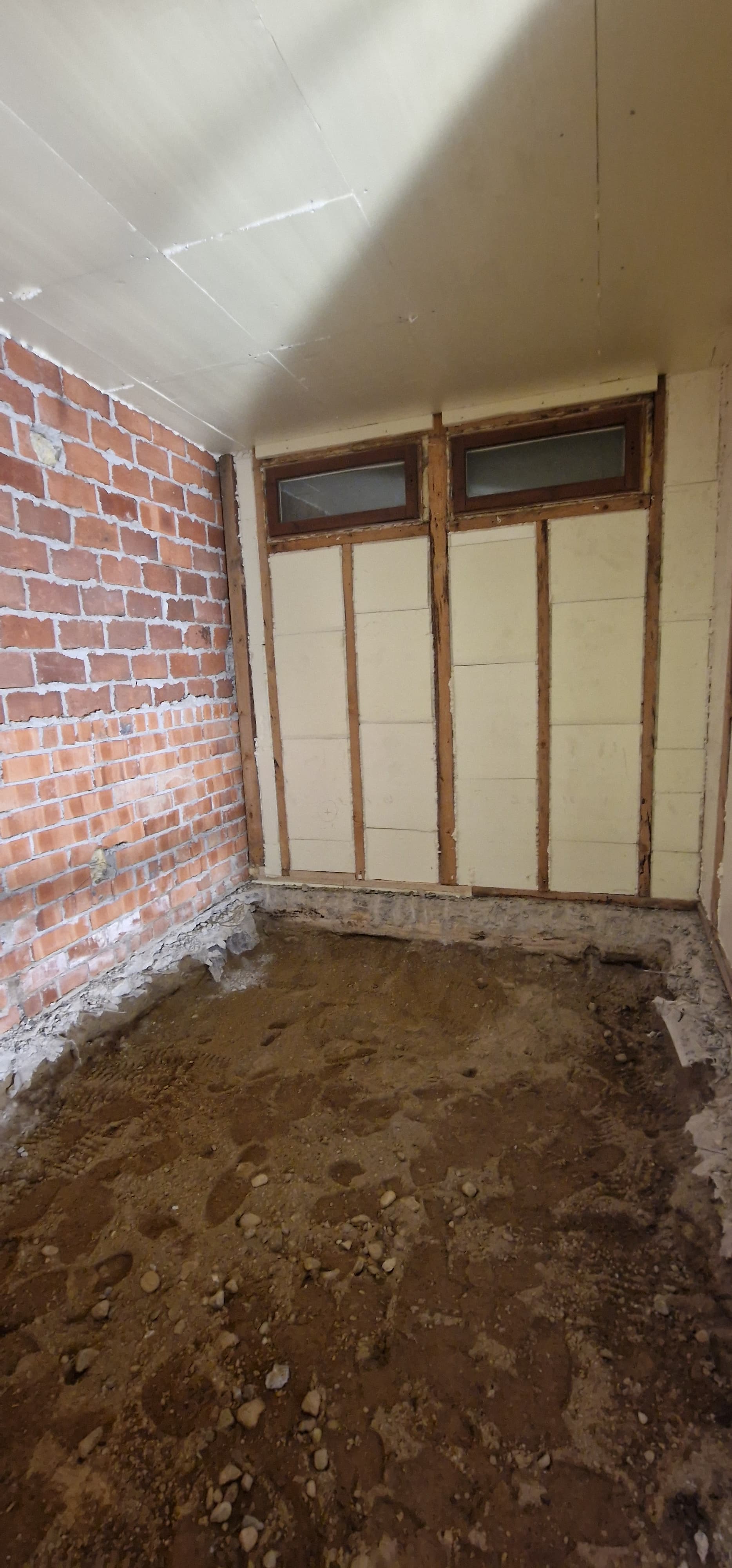

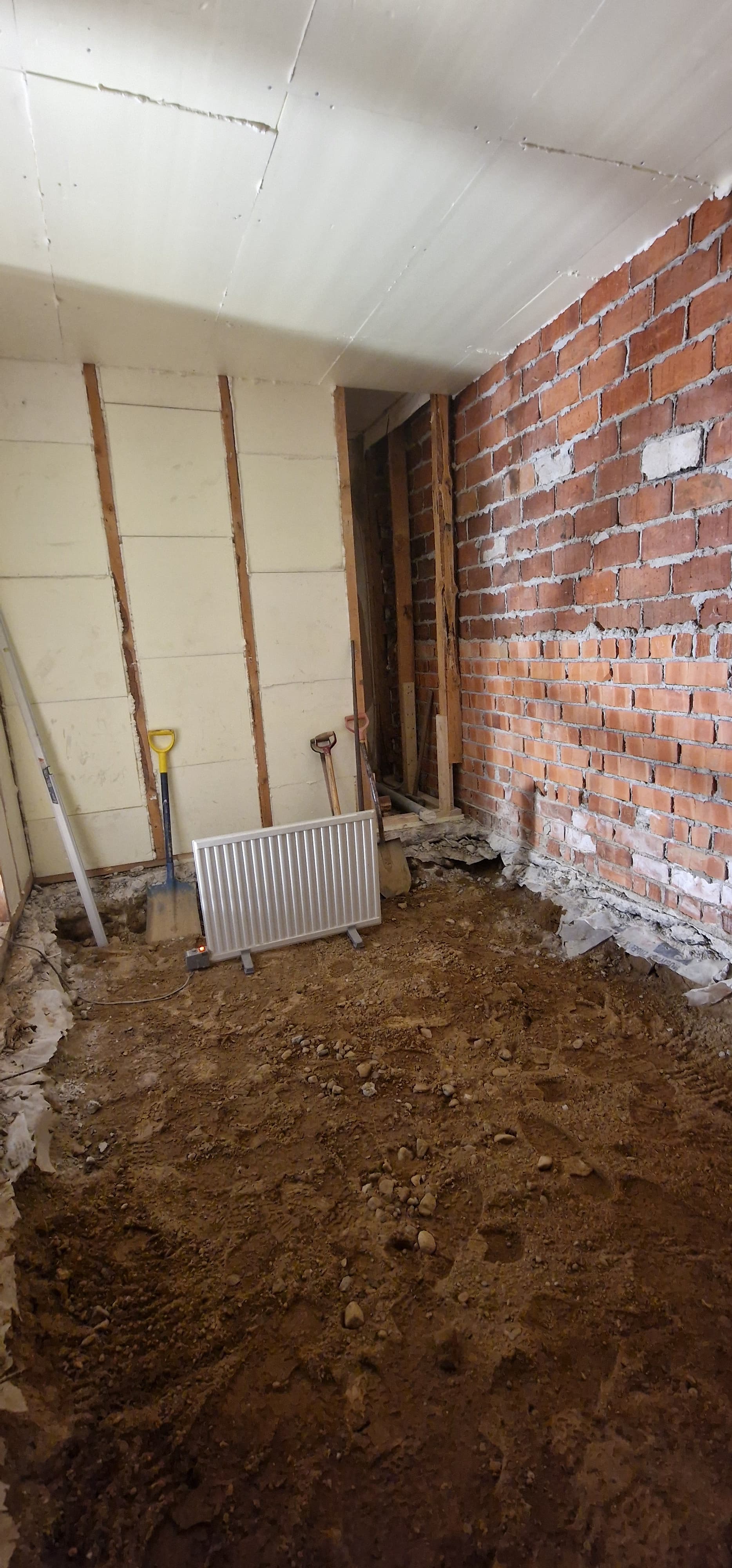

Olisiko täällä saatavissa apua valesokkelitalon pesuhuoneremontin uudelleen rakentamiseksi?
Monia ohjeita olen kuullut tähän mennessä ja jokainen korjausohje on aina erillainen, niin arvelin jospa täältä tulisi tietoa asiaan.
Eli lähtötilanteesta, pesuhuoneessa oli ollut kosteusvahinko vuotavan viemärikaivon takia. Aluksi piikattiin pesuhuone tyhjäksi riskavaluun saakka. Muutanien eri ohjeistuksin jälkeen päädyin piikkaamaan myös roskavalun pois ja nyt valun alta on tyhjennetty maata pois sen verran, etta talon keskelle mahtuisi kapillaarisoraa 20cm ja ulkoseinän puolelle +30cm. Riittääkö tämä?
Sitten se varsinainen kysymys, kuinka nuo rakenteet tulisi rakentaa, että niistä tulisi mahdollisimman hyvät?
Juuri ennen tämän kosteusvahingon selviämistä tuli tehtyä taloon uudet salaojat ja sadevedet, niin sen puolesta kosteudenhallinta on kunnossa. Ja vaikka tässä on maanvaraisen lattian päältä lähdetty tekemään puurakenteita, niin kaikki rakenteet ovat olleet kuivia pois lukien tietenkin, nuo mitkä on altistuneet vesivahingolle.

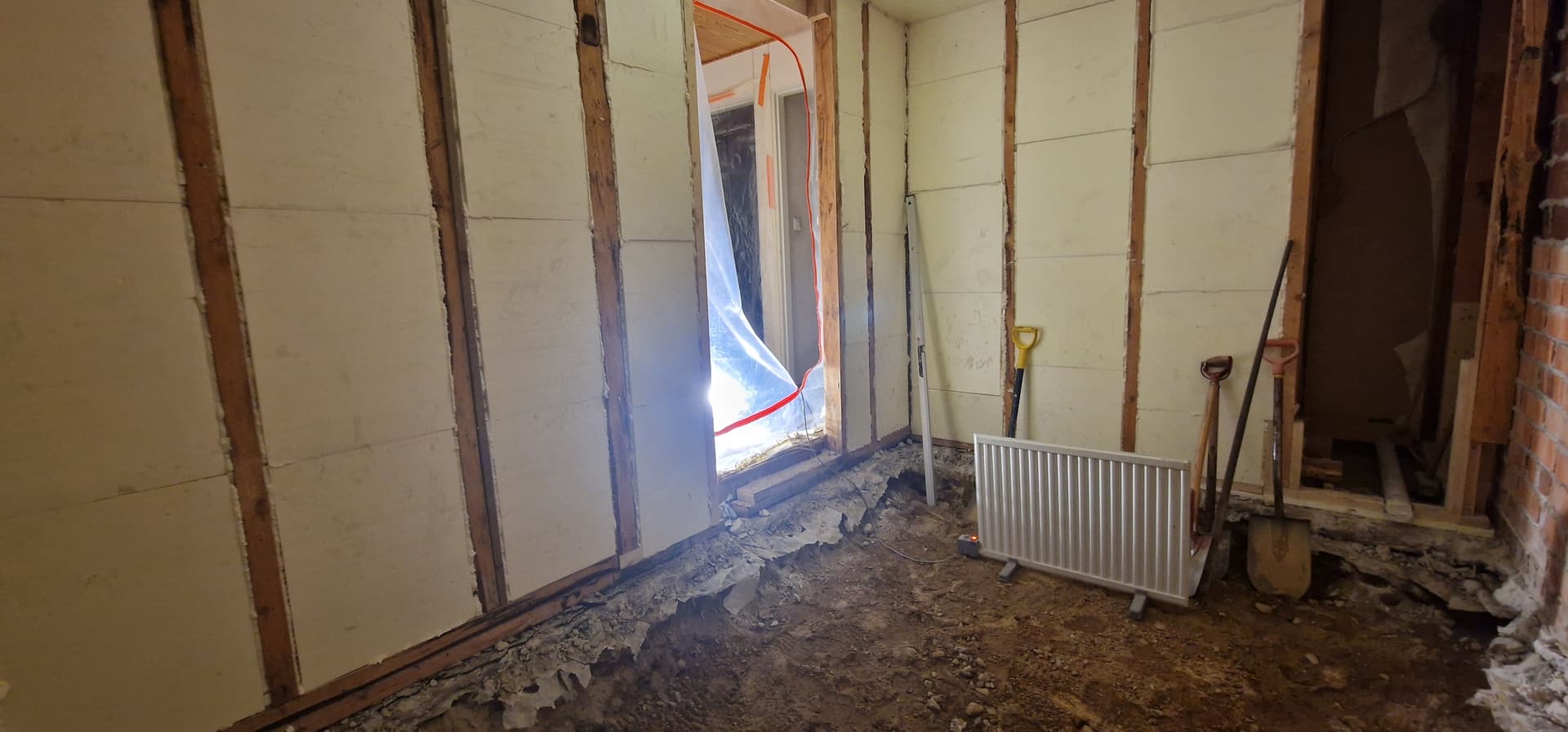

Pitäisikö kuvissa olevat runkotolpat kengittää tässä yhteydessä vai voiko ne jättää tuohon entiselleen? Tästäkin olen kuullut nyt kahta eri mielipidettä.
Mutta jos joku osaisi linkittää vaikkaa oikeanlaisiin periaatekuviin. Kun itsellä ne ei tunnu löytyvän, ehkä en osaa hakea oikein termein.
Olet varmaan jo remonttisi tehnyt, mutta nopea arvio kuvien perusteella:
Varaudu koko rakennuksen valesokkelien korjaamiseen.
Kylppäriin liittyen alhaalta ylös:
  • 300mm kapillaarikatkokerros joka puolelle
  • 200mm eristekerros EPS tai XPS
  • Pintabetonilaatta
  • Vedeneristys
  • Lattiapinnoite
Erityisen tarkkana seuraavissa:
  • Laatan kylmäsillat
  • Laatan tiivistäminen alapohjarakenteesta ennen vedeneristystä
Ja kysymykseen:
  • Mikäli alaohjauspuu jää uuden lattiapinnan alapuolelle, kengitä se
