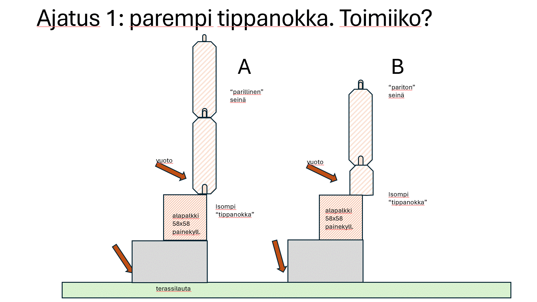

  1. Alapalkiston irrotus ja siirto sisäänpäin niin että tippanokkaa on noin 10mm. (Rittääkö tukipinta ?)
  2. Vaihtoehtona viisteen höylääminen alapalkin ylä-ulkoreunaan muodostaen tippanokan?

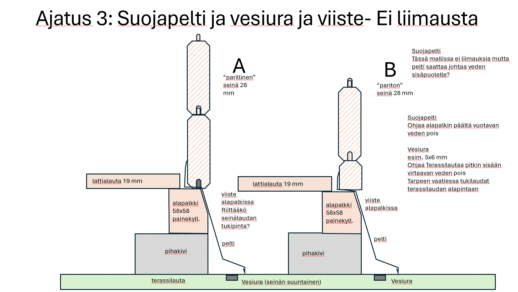

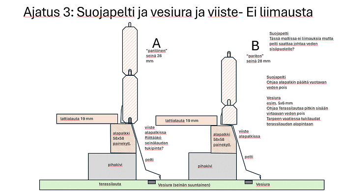

  3. Vesiuran jyrsiminen terassilautojen yläpintaan siten että lautoja pitkin valuva vesinoro katkeaa ennen kuin pääsee vajan alle. (mutta mihin kohtaan se sijoitetaan?)

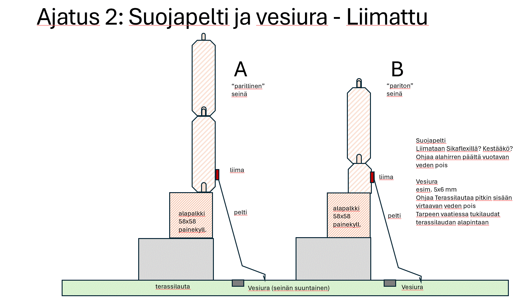

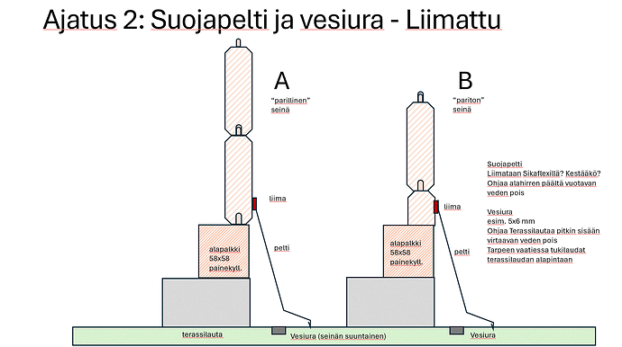

  4. Pellitys. Sopivasti taitettu pelti liimataan seinälautaan vuotokohdan yläpuolelle ja sen alareuna makaa terassilaudoilla (jolloin liimasauman rasitus on pienempi). Pellin alla jäävään tilaan jyrsitään vesiurat kuten edellä. Vaihtoehtona erikoistaivuteltu pelti asennetaan seinälaudan ja alapalkin väliin ilman liimausta, mutta onko riittävän tukeva ratkaisu?
Ohessa kuvat kolmesta eri ajatuksesta. A ja B kuvaavat viereisten hirsiseinien eroja.
